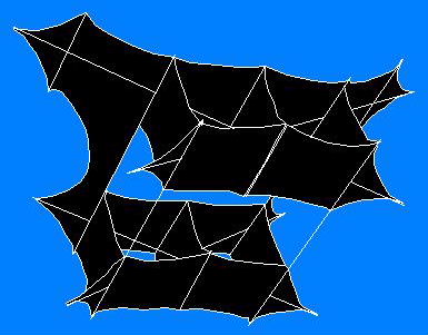

Bu uçurtma çok ünlü. Havaya insan kaldırmak için de kullanılmış. Elbette büyük olanları ile. Biz küçük boy ( 1 metre yükseklik) kumaştan veya çiçekci elyafından veya (40-50 cm ) mini boy kağıttan yapabiliriz.
Ben ilk önce kağıttan mini boy yapmanızı öneririm. Böylece fikir sahibi olursunuz ve büyüğünü yaparken zorlanmazsınız.
Resim
Bu uçurtma ile ilgili AutoCAD te bir çizim yaptık. 1 metre ve 50 cm boylarını bu çizimden çıktı aldırarak kalıbını elde etmiş olursunuz. İsteyenlere bu çizim dosyasını gönderebiliriz. Tek yapacağınız bu çizimden çıktı aldırmak için plotterı olan bir kırtasiyeyiye gitmeniz.

Bu uçurtmanın tasarımcısı Samuel Franklin Cody , Bridville Texas doğmuş fakat 1890 yılında İngiltere'ye taşınmış. Uçurtmalara çok meraklı bir insanmış ve 1901 yılında yukarıda resmini gördüğünüz Cody 'nin patentini almış. Biz bu uçurtma ilk yapıldıktan tam 104 yıl sonra Samuel Cody 'nin Cody 'sini online yapmayı başarırız umarım.

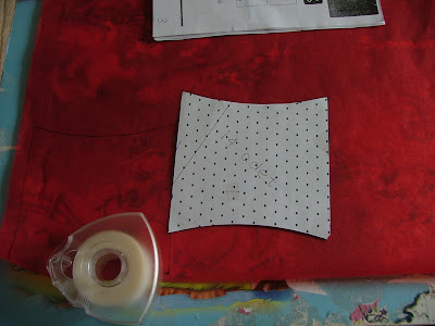

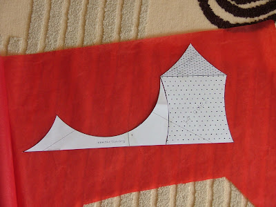

Kalteli kağıt bulmakta zorlanıyoruz. Ben ,eskiden kalma kırmızı renkli bir yağlı kağıt vardı onu kullandım.
Resim
Kalıbı kağıdın üzerine koyup 2 adet keselim.
Resim
Sonra kalıbın nokta nokta işaretli yerini kullanarak 14 adet şekilde keselim.
