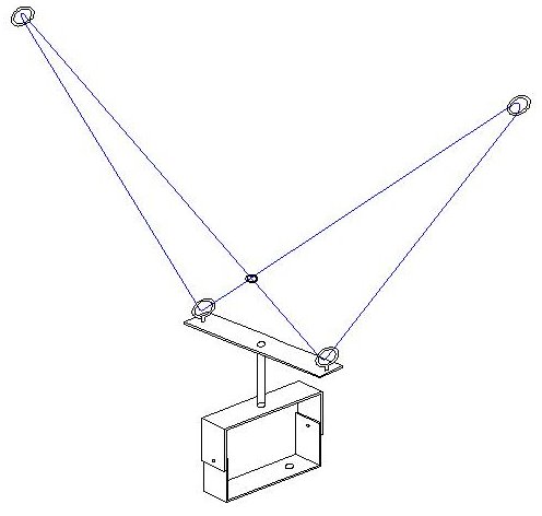

Ziya Bey böyle bir rig keşfetti. Çalışır gibi görünüyor. Ne dersiniz ?

Eğer picavet ile fotoğraf makinasını tutacak olan kısım arasında bir servo kullanılmayacaksa sorunsuz çalışır. Hatta picavet uzerinden 2 yerine, tek noktadan da bağlantı yapılabilir tabi ucurtma ipine 2 noktandan baglanmak şartı ile. Ancak servo kullanılacaksa, servo ile beraber picavette belirli oranda döner çalışır ama sorunlu çalışır.

Denemek en iyisi. 4 kollu olanların amacı sallantı ve dönmeyi azaltmak olsa gerek. Fakat yine de çok iş görecektir.

I have done my very first rig years ago exactly the same way (no servo whatsoever).
It worked great.
I had one problem when transporting it though : the aluminium corners, just under the 2 vertical rotation screws, where too sharp when bottom part of the righ was at an angle from the higher part. I teared off a bag, and I even slightly hurt a finger during a windy sesssion. So I would round up those corners somehow, stick some plastic angles or any kind of protection.
Have fun
Philippe

Tabiki, sadece bu düzenek için değil, picavet 4 kollu da olsa, servolu da olsa servosuz da olsa, metali işlerken sivri kenar bırakmamak olası kazalarda zaiyatı en aza indirmeye yardımcı olacaktır.
