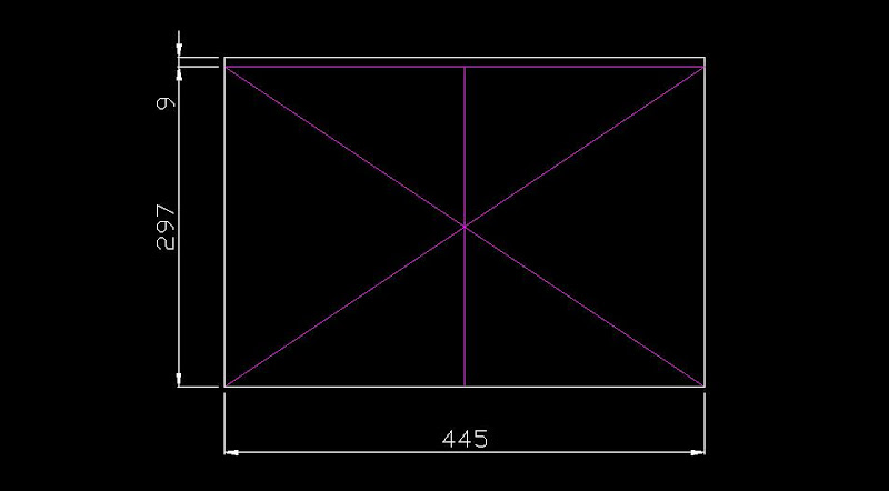

BUKA bir Japon Kavga Uçurtması. Orginal ölçüleri oldukça büyük ( 90 cm x 150 cm gibi) . Günümüzde 3 değişik ölçüde yapılıyor . Ben orta büyüklükte yapmaya karar verdim.
Orjinal malzemesi kağıt ve bambu. Ben ripstop ve bambu yapacağım.
Mor çizgiler çıtaları gösteriyor.
Kağıttan da yapmak mümkün. Bambu yerine kamıştan kesilmiş inceltilmiş çıta da kullanılabilir. Karbon kullanmak da mümkün elbette.
Daha önce bir kaç Hint Kavgacı Uçurtması yapmış ve uçurmuştum. Bu sanki daha kolay gibi geldi. Yapım aşamalarını fotoğraflamaya çalıştım.

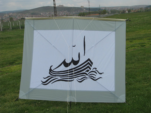

Bitti, birazdan uçurmaya gidiyorum:
Re: BUKA Fighter (Kavgacı ) Uçurtma
2x1.5 metre buka fightere hat yazısı işledim. Büyük olduğu için fighter gibi değil tek ipli gibi uçuracağım.
Eline sağlık. Bunların boyutları ne dir? Sanırım rüzgar olmadığı için havada fotoğrafları yok.
