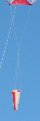

Fırtına olan bir günde denedim 12 mt'lik tefatta kuyruk az geldi.Bende Sizde ve Emin beyde gördüğüm küçük bardak'lardan yaptım.(Adları'nı bilmediğim için bardak dedim.)
Sert rüzgarda faydası olurmu.Yoksa kuyruğumu uzaltmak gerekir.Kuyruk başka uçurtmanın'dı,buna özel kuyruğu ripstap tan yapmayı düşünüyorum.
Ne dersiniz bu konuda.

Yatay çıtayı rokkaku larda olduğu gibi arkaya gerersen daha stabil uçacaktır.Turgay TERZİ wrote:Fırtına olan bir günde denedim 12 mt'lik tefatta kuyruk az geldi.

@Turgay,
Bence fuzzy kuyruğu uzat veya daha dolgun yap.
Altta, Ziya Bey' in bir zamanlar önerdiği Kova Kuyruk planı var. (Tüp, Kova, Bardak, .... ne dersen)
Ben, değişik uçurtmalarda, uçurtmanın büyüklüğüne göre, oransal olarak büyütüp küçülterek yapıyorum.
Gayet başarılı bir plan herkese tavsiye ederim. (El altında durması lazım.) (Yeni plan için teşekkürler Ziya Bey)
(Yanlış anlaşılma olmaması açısından bu ilave satırları yazıyorum.Sorduğun için bu kova kuyruğu gündeme getirdim.)
Benim görüşümde Altıgenler için kesinlikle fuzzy kuyruk yönünde.
( 20X60X10 X4 adet ) dört tarafınada dikiş payları ilave edilip kumaş kesiliyor. 60 cm ler birbirlerine dikiliyor. Diğer paylar katlanıyor.
Dört iple kova haline getiriliyor.(Dört ipin birleştiği noktaya fırdöndü takmak avantajlı.) Daha sonra diğer iplerle değişik uçurtmalara veya kuyruğun en dibine bağlanıyor.
Kolay gelsin.

Kuyruk konusunda ben de Ferruh'un daha önceki yazılarında belirttiği gibi klasik örme kuyruğu şiddetle tavsiye ederim. Tüp veya benzeri kuyruklar aynı etkiyi yapmıyor. Kendi renginde bir örme ( fuzzy tail dikilerek de yapılabiliyor ) kuyruk en yakışanı diye düşünüyorum.
