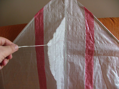

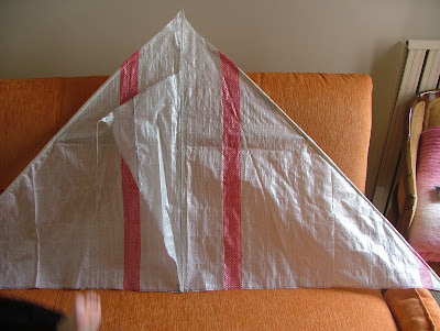

Geçen gün elime iki adet örgü torba geçti. Bir tanesini kullanarak bir delta yaptım. Çok hafif bir malzeme.
Örgü olduğu için havayı tutamıyor yani vented bir uçurtma oldu.
85 cm yüksekliğinde yaptım. Bu gün çok az bir rüzgar vardı ama biaz denedim. Sanırım iyi uçacak.
Bu torbayı her yerde bulmak mümkün.
Dikkat edilmesi gereken tek nokta yapacağınız uçurtmayı torbanın üzerine çizdikten sonra hemen kesmeyim çünkü örgüler kolayca açılıyor. Bu yüzden çizgilerinizin üzerinden düz veya zigzag bir dikiş yapın ve bu dikişlerin dışından kesin.
Torba ile delta, genki DC gibi bir çok uçurtma yapılabilir.

Mustafa çok iyi uçtu. Sadece denge yaptığım yeri yeterince sağlamlaştırmadığım için yırtıldı.
Torba ile yaparken önce torbayı nereden keseceğini bir kalem ile çizmeli ve kesmeden önce bu çizginin kenarından zigzag veya düz dikişle geçmelisin. Aksi takdirde keser kesmez dağılıyor.
Tavsiye ederim.

Daha önce diktiğim ama paylaşamadığım deltayı şimdi paylaşıyorum..Boyu 1 metre.Resimleri telefonla çektiğim için biraz bulanık oldu
