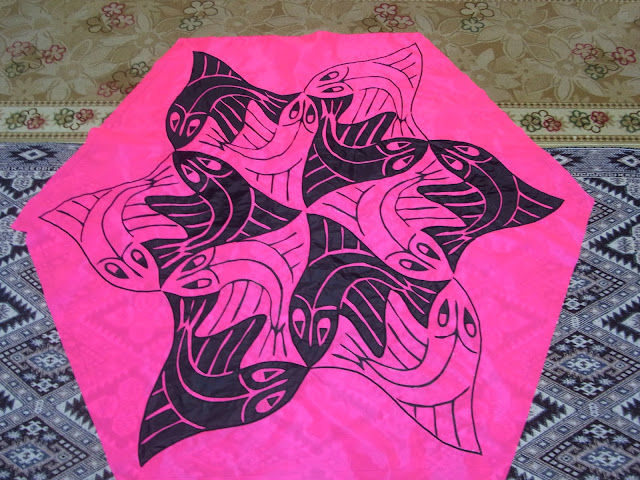

Uzun zamandır altıgen için bir desen arıyordum. Resmin matematikçisi ünvanlı hollandalı sanatçı M.C. Escher' inçizimlerini yapmaya karar verdim.

Kolay gelsin. Detaylı bir desen. Güzel olacak.
Re: Altıgen Yapımı
Çok güzel oluyor. Çıta boyu ne olacak ? Kuyrukta da aynı desen var mı ?
Re: Altıgen Yapımı
Çıta boyu 1.5 metre olacak. Kuyrukta da aynı deseni düşünüyorum. Kuyruk alt kenar eninde aşağıya doğru kaç metre olmalı?Halit wrote:Çok güzel oluyor. Çıta boyu ne olacak ? Kuyrukta da aynı desen var mı ?

Bu konuda Erhan yardımcı olabilir. Sekizgen (lale desenli ) uçurtmasında böyle bir kuyruk yapmıştı.
Bu tür kuyruklar bildiğin gibi rüzgarın tutunacağı yer olmaması sebebiyle çok uzun olmak zorunda oluyor. En son bir Fransız'ın yaptığı buna benzer bir kuyrukta kuyruğun yanlardan 10 cm lik kısmını yukarıdan aşağıya kadar kırpmış. Yani yanlar püsküllü olmuş ve rüzgarın tutunabileceği şekilde olmuş. Umarım ne dediğimi anlatabildim.
Re: Altıgen Yapımı
Sadece kuyruğu ve dengesi kaldı. Klasik püsküllü ama çift kuyruk yapacağım. Kuyruğunda aynı desen olan düz şerit kuyruk için çok kumaş gidecek çünkü.

Bitirdim, kuyruğu kaldı sadece. Diğer uçurtmalarımın kuyrukları ile bu gün uçurdum. Yatay çıtayı arkaya doğru biraz gerdim. Uçurtmayı da biraz fazla gerdirerek arkaya doğru biraz esnemesini sağladım ki daha düzgün uçsun diye.

Güzel ama
1 Kuyruk uygun bir renkte olmalı ( herhalde başka bir uçurtmadan alınıp takılmış )
2 Uçurtmanın arkadan da görüntüsü aynı olabilir mi ? ( arka kısmını ben de çoğu zaman olduğu gibi bırakıyorum ama yapmamak lazım )
Re: Altıgen Yapıyorum
Evet başka bir uçurtmanın kuyruğu aynı renk kuyruk yapılacak.Halit wrote:Güzel ama
Öne diktiğimiz desenin arkasında kalan kumaş kesilip atılmalı. Bende aynı görüşteyim. Bu tür uçurtmalarda kumaş üst üste konulup yani 2 tane altıgen çıkacak kumaş üst üste konulup desenler dikildikten sonra fazlalıklar kesilip atılıyor. Böylece arkada da aynı desen ve uçurtmanın her yerinde tek kat oluşuyor. Ama maalesef; benim bir uçurtma için ayıracak 2 uçurtmalık kumaş bütçem yok. O yüzden desenlere genelde parça kumaşları kullanıyorum. Parça kumaşlardan yapsam bile, desenin arkasında kalan ana kumaş kesilip çıkartılabilir ama bu seferde desen için kullanılan kumaşın dokuma yönü birbirini tutmayacağı için sorun çıkarabiliyor. Malum ripstop kumaş ülkemizde yok ve çok pahalı. Böyle bir sorunum olmasa kafamda daha çok ve farklı planlar var. Bu sebeble gerçekleştiremiyorum planlarımı. Sponsor mu bulsam ne yapsam bilemedim.Halit wrote:2 Uçurtmanın arkadan da görüntüsü aynı olabilir mi ? ( arka kısmını ben de çoğu zaman olduğu gibi bırakıyorum ama yapmamak lazım )
