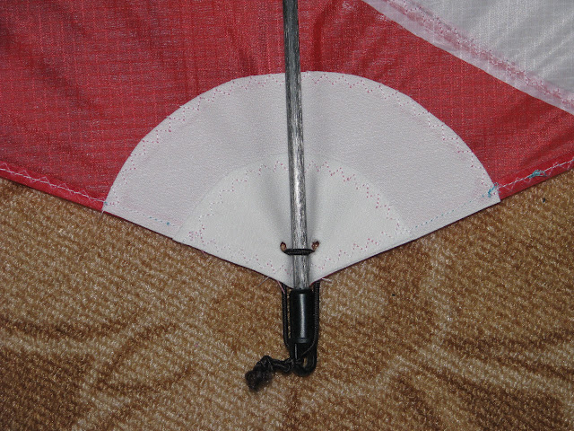

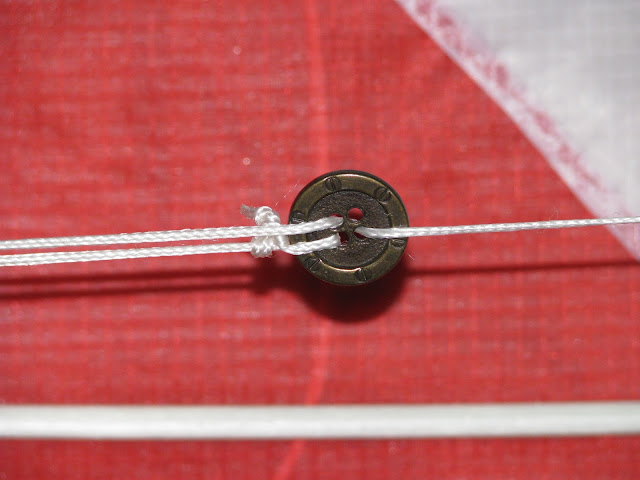

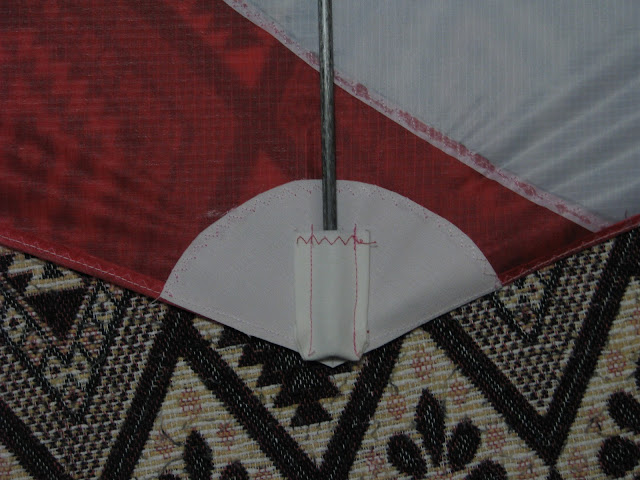

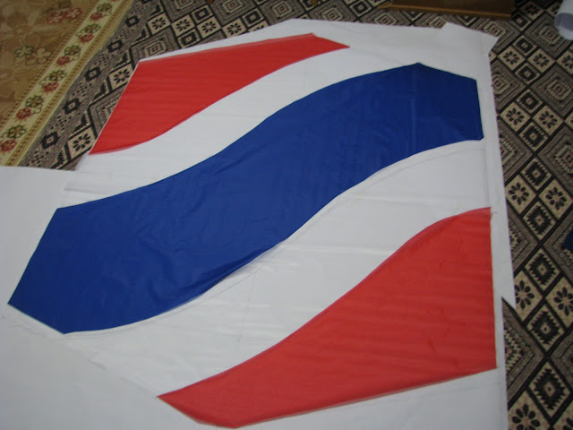

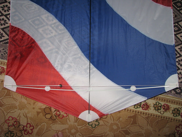

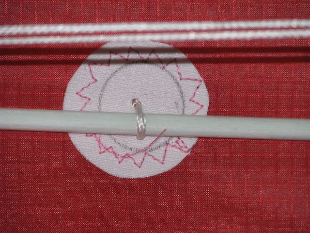

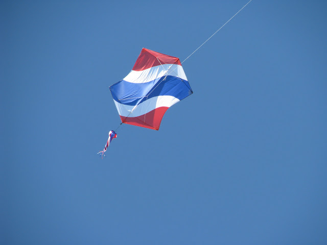

Daha önce online uçurtma yapımı bölümünde rokkaku yapımı var ama fotoğrafların yüklendiği siteler kapanınca fotoğraf ve linkler yok olmuş. Bu yüzden yeni bir başlık olsa iyi olur diye düşündüm. Dün gece yaptığım rokkaku nun resimleri aşağıdadır.
Fotoğrafların tamamı burada:

İşte budur.
Eline sağlık. Yine güzel gözüküyor.
Tayland lının hoşuna gidecektir.
Acaba bir kaç başka, bayrak rokkaku yapsak ta bussines class tamı gelsek. :P

yigitkahraman wrote:Sizden şu Fighter ve Rokkaku dersleri almamız şart.
Aha birşey daha yakaladım. Fevzi bey de dikmeden önce kumaşı yapıştırıyor. Gördüm gördüm. :mrgreen:
Yiğit yapıştırmakta fayda var. Çünkü makinada dikerken iki kumaşı sıfır üst üste koyup dikmeye başladığında dikiş sonunda kumaşların biri kısa kalır. Makinanın alt sehpasındaki kumaşı çeken dişler yüzünden kumaş büzülür. Emin Abi gibi usta terziler bunu alttaki kumaşı parmaklarıyla hafif çekerek yapıştırmadan hallediyorlar. Ben bu uçurtmaya fazla itina göstermedim. 10 cm aralıklı nokta şeklinde (küçük bir damla) uhu ile yapıştırınca bundaki gibi pis görünmüyor o şekilde de dikiş yapıyorum.

Fevzi abi ben topliine kullanıyorum, yapıştırıcı kullandım, dikiş dikerken, makinanın inesi yapıştırıcı bulaşıp zorluklar çıkarabiliyor.
Re: Tayland Bayrağı Rokkaku
Eğer kuvvetli bir yapıştırıcı kullanırsan iğneye yapışır. Peligom gibi basit bir yapoştırıcı kullan. Amaç sadece geçici olark tutmasını sağlamak.

Ve uçarken fotoğrafı:
