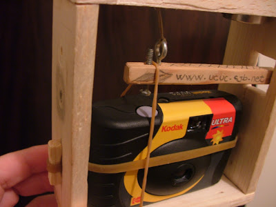

Böle bir düzenekle fotoğraf çekmek mümkün mü acaba

Halit bu düzenek çok kontrolsüz görünüyor.
Uçurtma üzerinde kameranın bir şekilde kontrol edilebilmesi gerek.
Uzaktan kumandalı bir devre ile en az iki yönde hareket ettirmek ve vericili bir mini kamera şahane olurdu.

Aşağıdaki düzeneği yapalı neredeyse 2 yıl oluyor ama yeterince vakit bulup denemek fırsatı olmadı. Uçurtma uçurmaktan sıra fotoğraf çekmeye gelmiyor.
Taşıyıcı kasayı balsa ağcından yaptım. Hafif herhangi bir ağaçtan yapabilirsiniz.
Zamanlayıcı bulmak en zor kısmı. Ben yurt dışından (USA) sipariş ettim. Kargo ile hemen gönderiyorlar. Resimdeki adresi girip hemen fiyat alabilirsiniz.
Fotoğraf makinası bir kere kullanılıp atılanlardan. Başına bir şey gelse de üzülmezsiniz.
Kasayı ip bağlamak için yaptığım düzenek tesadüfen elime geçmiş bir oyuncak parçası. Siz herhangi iki çıtayı çapraz tutturup yapabilirsiniz.
İyi sonuç alana kadar üzerinde uğraşılması gereken bir düzenek.
Benim sistemdeki gibi mekanik zamanlayıcı kullandığınız zaman her seferinde uçurtmayı indirip zamanlayıcıyı kurmanız lazım. Aslında uzaktan kumanda sistemler kullanılıyor ama bana göre fazla karışık. Ama bu işe kaptıranlar uzaktan kumandayı tercih ediyorlar.
Ferruh 'un uzaktan kumandalı düzenek yapma girişimi vardı ama bitirip bitirmediğini bilemiyorum.
İşte beni fotoğraflarım. Sormak istedikleriniz olursa cevaplamaya çalışırım.
http://picasaweb.google.com/cebecihalit/20041215KAP# tıklayın.

1- Mutlaka vericili bir video kamera isterim, çekeceğim görüntüyü görmeliyim.
2- Dijital kamera bağlanmalı. Yoksa görüntü kalitesi iyi olmayacak. Film masrafı, pozlama sorunu vb. olmasın.
3- Uzaktan kumanda olsun ki kameradan görerek yönlendirme yapalım.
Bu aşamada maliyet ve maharet sorunu var.
1- Vericili kamera pahalı değil ve ağır sayılmaz.
2- Yönlendirmeyi tek bir eksende yaparak maliyeti ve teferruatı azaltırız.
3- Gerisi iyi bir rüzgara ve büyük bir uçurtmaya bakıyor.
4- Anlamlı hava fotoğrafı çekebileceğimiz, uçurtma uçurmaya engel olmayacak yerlere ihtiyaç var.
Ya da başka bir düzenek aklıma geliyor.
Sistem 360 derece dönüş yapacak ve bu sırada kamera otomatik olarak eşit aralıklarla çekim yapacak. 12 kare çekim genellikle panoramayı tamamlar.
En ucuz sistem ise sadece deklanşöre basacak bir mekanizma kurmak ki bu Halit'in gösterdiği timer ile olur. Kabaca yerde kamera açısını ve yönünü sabitleyip uçurtma ile bir kare almak, uçurtmayı yere indirip, yeni bir yön ve açı ile yeni bir kare çekmek ve bu yöntemle devam etmek.
